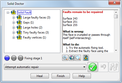

  4. Klicken Sie auf Volumen-Werkzeuge-Registerkarte > Reparieren-Gruppe > Volumenmodell-Doktor.
    Das Dialogfeld Volumenmodell-Doktor wird angezeigt:
    Die erste Fehlergruppe wird im Fehlerbaum ausgewählt und im Modell angezeigt.
  5. Wählen Sie Lücken (1).
  6. Klicken Sie auf Flächen rings um die Lücke herausziehen und ändern in der Dropdown-Liste Reparaturoptionen.
  7. Klicken Sie auf Ausgewählte Fehler bearbeiten .

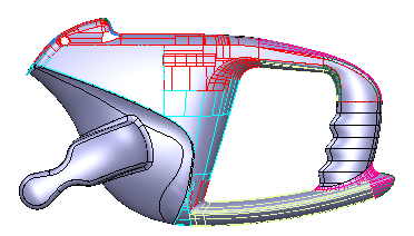

  8. Vergrößern Sie den Bereich um die Lücke im Modellfenster, und wählen Sie die drei Flächen aus (siehe Abbildung unten).
  9. Klicken Sie auf Löschen .

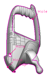

  23. Klicken Sie auf Das Volumenmodell auf Fehler nochmals überprüfen .
    Die äußere Kante des Volumenmodells ist nun als Loch markiert.
  24. Klicken Sie auf Absichtlich großes Loch nicht beachten in der Dropdown-Liste Reparaturoptionen.
  25. Klicken Sie auf Ausgewählte Fehler bearbeiten .
