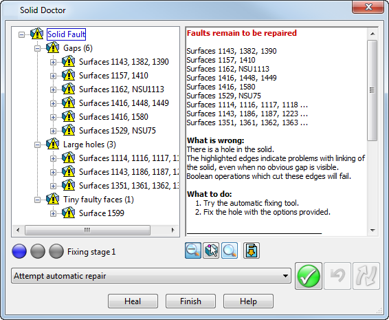

Verwenden Sie den Volumenmodell-Doktor zum Suchen und Beheben von Fehlern in einen Volumenmodell. Folgendes wird als Fehler eingestuft:
Diese Fehler müssen beseitigt werden, da sie zum Fehlschlagen weiterer Vorgänge mit Volumenmodell-Merkmalen führen können.

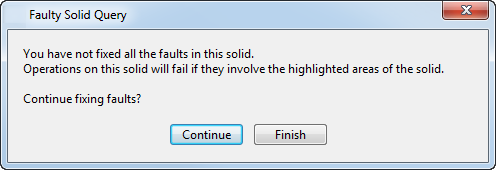

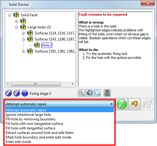

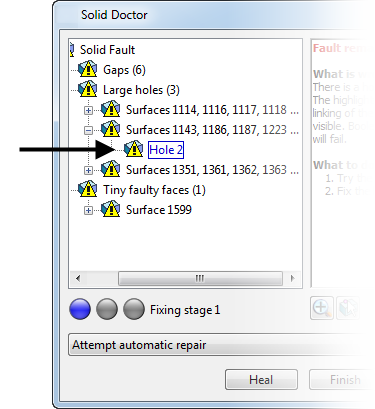

  3. Verwenden Sie das Dialogfeld Volumenmodell-Doktor, um alle Fehler in einem Volumenmodell zu beheben, indem Sie Löcher entfernen und die Trimmung der fehlerhaften Flächen reparieren:
