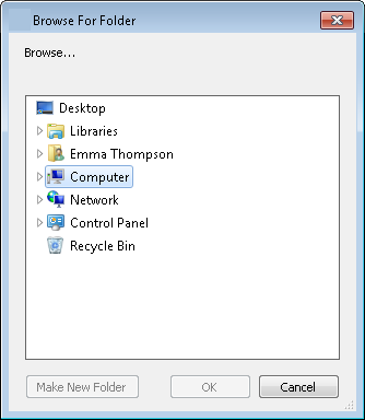

  4. Klicken Sie auf Katalog suchen, um das Dialogfeld Ordner suchen zu öffnen:
  5. Wechseln Sie zu dem Ordner mit dem erforderlichen Katalog. Der vorgabemäßige Speicherort für benutzerdefinierte Kataloge unter Windows ist einer der folgenden:
    C:\Users\<Benutzername>\AppData\Roaming\Autodesk\Toolmaker\CustomCatalogs
    C:\ProgramData\Autodesk\Toolmaker\CustomCatalogs
