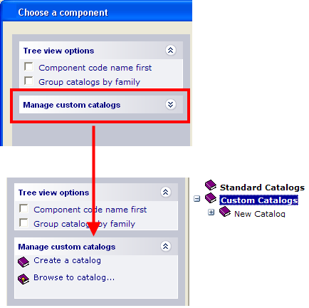

So verwalten Sie benutzerdefinierte Kataloge
- Wählen Sie Assistent-Registerkarte > Modus-Gruppe > Toolmaker ein/aus, um Toolmaker auszuführen.
- Klicken Sie auf Assistent-Registerkarte > Formteil ändern-Gruppe > Komponenten-Assistent.
- Klicken Sie auf Benutzerdefinierte Kataloge verwalten, um die Optionen anzuzeigen.
Tipp: Klicken Sie zum Schließen der Baumansichtsoptionen im Dialogfeld
Komponenten-Assistenten auf
. Dadurch müssen Sie weniger Bildläufe durchführen.
- Verwenden Sie die Optionen für Folgendes:
- Suchen eines vorhandenen Katalogs.
- Erstellen eines neuen benutzerdefinierten Katalogs.
