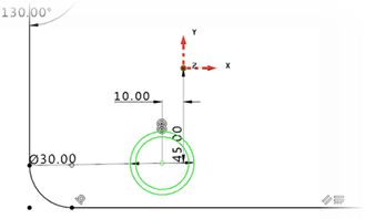

  1. Zeichnen Sie im Zeichnungsmodus ein Objekt mithilfe der Linien- und Bogenoptionen auf der Drahtmodell-Registerkarte > Erstellen-Gruppe. Zum Beispiel:

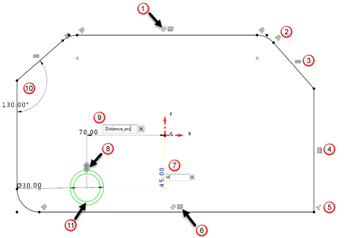

  4. Schalten Sie die Schaltfläche um, um die Bedingungsmarkierungen anzuzeigen:
    Eine parallele Bedingung, die die beiden horizontalen Linien dazu zwingt, sich parallel zueinander zu verhalten.
    Eine tangentiale Bedingung, die den Verrundungsbogen und die Linie dazu zwingt, einen Punkt zu erhalten, an dem Tangentialität besteht.
    Eine gleiche Bedingung, die die beiden Linien dazu zwingt, die gleiche Länge einzunehmen.
    Eine vertikale Bedingung, die die Linie dazu zwingt, vertikal im Verhältnis zur Y-Achse der angezeigten Arbeitsebene zu verbleiben.
    Eine senkrechte Bedingung, die die beiden Linien dazu zwingt, einen Winkel von 90 zueinander einzunehmen.
    Eine horizontale Bedingung, die die Linie zwingt, horizontal im Verhältnis zur X-Achse der angezeigten Arbeitsebene zu verbleiben.
    Eine Abmessungsbedingung, die den Abstand zwischen dem Mittelpunkt des Bogens und der Arbeitsebene einhält.
    Eine konzentrische Bedingung, die die beiden Bogen dazu zwingt, denselben Mittelpunkt anzunehmen.
    Eine Abmessungsbedingung, die den Abstand zwischen dem Mittelpunkt des Bogens und der Arbeitsebene erhält, wie definiert durch einen Parameter: Distance_arc = 70. Wenn der Parameterwert geändert wird, beispielsweise in 10, werden das Zeichnungselement sowie alle abhängigen Elemente automatisch aktualisiert:
    Eine Bedingung für Bemaßung, die den Nebenwinkel zwischen den beiden Linien erhält.
