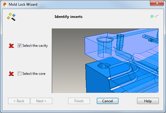

Formverriegelungsassistent – Seite Einsätze kennzeichnen
Verwenden Sie diese Seite zum Auswählen und Kennzeichnen der Einsätze auf der Auswerfer- und Düsenseite. Bei Einsätzen kann es sich um Volumenmodelle oder Komponenten handeln.
Bitte Düsenseite wählen – Wählen Sie den Einsatz auf der Düsenseite aus.
Bitte Auswerferseite wählen – Wählen Sie den Einsatz auf der Auswerferseite aus.
Weiter – Wenn Sie diese Option und Mehrfachobjekt-Komponenten ausgewählt haben, wird das Dialogfeld Mehrfachobjekt-Komponenten angezeigt. Andernfalls wird die Seite Formverriegelungen festlegen angezeigt.
Wenn Sie eine ungültige Auswahl vornehmen, wird eine Fehlermeldung angezeigt. Beispiele für ungültige Auswahlen:
