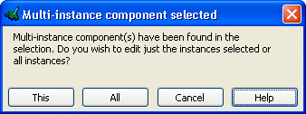

Dialogfeld Mehrfachobjekt-Komponenten
Dieses Dialogfeld wird angezeigt, wenn Sie beliebige Mehrfachobjekt-Komponenten ausgewählt haben.
Dieses/r – Die ausgewählten Mehrfachobjekt-Komponenten werden in Einzelobjekt-Komponenten umgewandelt. Alle Änderungen werden nur an dieser Instanz der Komponente vorgenommen.
Alle – Behält die Komponenten als Mehrfachobjekt-Komponenten bei und öffnet die Formverriegelungen festlegen-Seite. Jegliche Änderungen werden an allen Instanzen vorgenommen.
Abbrechen – Schließt das Dialogfeld und kehrt zur Einsätze kennzeichnen-Seite zurück, sodass Sie den Assistenten beenden oder eine andere Auswahl vornehmen können.
