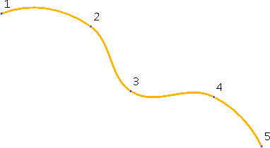

  3. Wählen Sie Punkte mit einer der folgenden Methoden aus:

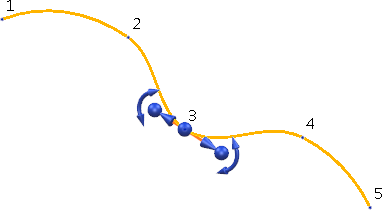

    • Klicken Sie auf einen Punkt, um ihn auszuwählen und die grafischen Ziehgriffe anzuzeigen.
      Klicken Sie beispielsweise auf Punkt 3:

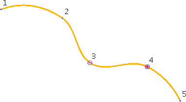

    • Verwenden Sie UMSCHALTTASTE + Klicken, um Punkte zur Auswahl hinzuzufügen.
      Anmerkung: Der zuletzt ausgewählte Punkt wird verwendet, wenn Punkte auf der globalen Arbeitsebene verschoben werden.
      Beispiel: UMSCHALTTASTE + Klicken auf Punkt 4. Die Kennzeichnung erfolgt durch einen Stern, der von einem Kreis umschlossen ist, und zeigt an, dass dies der letzte ausgewählte Punkt ist. Für Punkt 3 werden keine grafischen Ziehgriffe mehr angezeigt und der Punkt ist mit einem Kreis markiert, der anzeigt, dass der Punkt ausgewählt wurde:

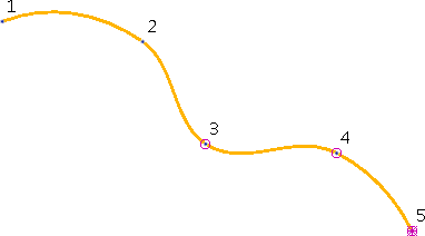

    • Verwenden Sie STRG-Taste + Klicken, um einen Punkt aus der Auswahl zu entfernen, oder um weitere Punkte zur Auswahl hinzuzufügen.
      Beispiel: STRG-Taste + Klicken auf Punkt 5. Der Punkt wird zur Auswahl hinzugefügt und als der zuletzt ausgewählte Punkt gekennzeichnet. Punkt 4 wird mit einem Kreis markiert, um anzuzeigen, dass er immer noch ausgewählt ist:

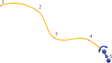

    • Verwenden Sie UMSCHALTTASTE + STRG-Taste + Klicken, um einen Punkt aus der Auswahl zu entfernen.
      Beispiel: UMSCHALTTASTE + STRG-Taste + Klicken, um die Punkte 3 und 4 aus der Auswahl zu entfernen. Da Punkt 5 der einzige ausgewählte Punkt ist, werden die grafischen Ziehgriffe für ihn angezeigt:

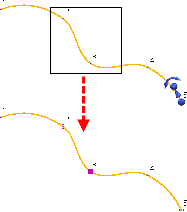

    • Verwenden Sie die Änderungstasten UMSCHALTTASTE und STRG-Taste zusammen mit dem Auswahlrahmen, um Punkte zur Auswahl hinzuzufügen oder daraus zu entfernen.
      Halten Sie die UMSCHALTTASTE gedrückt, und wählen Sie mithilfe des Auswahlrahmens einen beliebigen Teil der Kurve oder PowerSurface aus, um alle Punkte innerhalb des Rahmens zur Auswahl hinzuzufügen.
      Beispiel: Drücken Sie die UMSCHALTTASTE, und verwenden Sie den Auswahlrahmen, um die Punkte 2 und 3 auszuwählen:
      Einer der Punkte im Auswahlrahmen wird als der zuletzt ausgewählte Punkt festgelegt. In diesem Fall wurde Punkt 3 als der zuletzt ausgewählte Punkt festgelegt.
