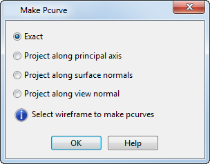

  2. Klicken Sie auf der Trimmbereich-Symbolleiste auf , um das Dialogfeld Erstelle P-Kurve anzuzeigen:
  3. Wählen Sie die Erstellungsmethode für die P-Kurve aus:

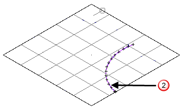

    • Exakt – Dies gibt Ihnen die Möglichkeit, P-Kurven aus jenen Drahtmodellen zu erstellen, die auf der Fläche liegen.\ \
      Wählen Sie das Drahtmodell aus, nachdem Sie Exakt ausgewählt haben.
      Wählen Sie nur ein Drahtmodell aus, das auf der Fläche liegt, da jedes Drahtmodell, das über oder unter der Fläche liegt, nicht verwendet werden kann, um mit dieser Methode P-Kurven zu erstellen.
      Die erstellten P-Kurven sind nur mit einem Drahtmodell erzeugt worden, das die Fläche berührt und alle Teile des Drahtmodells, die sich über der Fläche hinaus ausdehnen, werden ignoriert. Dies wird im Folgenden gezeigt .
      Das Drahtmodell wurde nicht gezeichnet, um die P-Kurven klarer darzustellen.

  4. Wählen Sie das Drahtmodell, um die P-Kurven daraus zu erstellen.
    Die P-Kurven werden erstellt.
  5. Klicken Sie auf OK, um den Dialog zu schließen.
