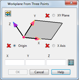

Erstellen einer Arbeitsebene aus drei Punkten
  1. Klicken Sie auf Arbeitsebene-Registerkarte > Erstellen-Gruppe > Drei Punkte.
  2. Verwenden Sie das Dialogfeld Arbeitsebene aus drei Punkten, um drei Punkte zum Definieren der Arbeitsebene festzulegen:
    Im Dialogfeld wird eine Arbeitsebene mit einer Auswahloption für die drei Punkte angezeigt:
    • Ursprung
    • XY-Ebene
    • X-Achse
  3. Wählen Sie jede Option der Reihe nach aus, und legen Sie die Koordinaten fest, indem Sie die X-, Y- und Z-Werte eingeben oder in das Grafikfenster klicken. Alternativ können Sie auf klicken, um das Dialogfeld Position für die Festlegung der Koordinaten zu verwenden.
    Wenn die Koordinaten eingegeben werden, ändert sich in . Sie müssen die Koordinaten für alle drei Punkte festlegen. Ein Fehler wird angezeigt, falls übereinstimmende Punkte eingegeben wurden oder falls sich alle drei Punkte auf derselben Achse befinden.
  4. Klicken Sie auf , um die Z-Achse um 180 um die X-Achse zu drehen. Die Z-Achse bleibt beim Drehen fest.
  5. Klicken Sie auf OK, um die Arbeitsebene anzulegen und schließen Sie den Dialog.
    Anmerkung: Dies wird nur verfügbar, wenn die Koordinaten für alle drei Punkte eingegeben sind.
