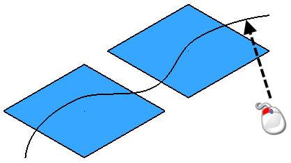

  6. Wählen Sie die Oberflächen und Volumenmodelle aus, die Sie begrenzen möchten. Die Oberflächen und Volumenmodelle werden an dem Drahtmodellobjekt begrenzt und Grenzlinien werden entlang dieser erstellt.
    Unter Verwendung des oben stehenden Beispiels, wählen Sie die Oberflächen mit einem Rechteckrahmen aus.

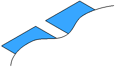

    Die Oberflächen werden wie folgt begrenzt:
    Wenn das projizierte Drahtmodellobjekt nicht bis an die Kanten der Oberflächen und Volumenmodelle reicht, werden die Trimmgrenzlinien automatisch verlängert, um die Kanten zu schneiden.

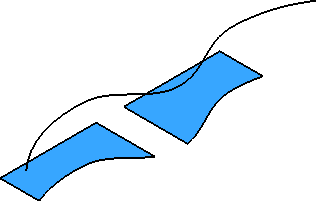

Wenn das Drahtmodellobjekt nicht auf den Oberflächen und Volumenmodellen liegt, wird das Drahtmodellobjekt auf die Oberflächen und Volumenmodelle projiziert, die auf das Drahtmodell begrenzt werden. Sie können das Drahtmodell auf die Oberflächen und Volumenmodelle projizieren, entweder:
Die Methoden für beide Projektionen verhalten sich ähnlich. Allerdings müssen Sie bei der ersten Methode sichergehen, dass eine der Achsen des aktuellen Arbeitsraums in einer geeigneten Richtung zur Projektion des Drahtmodellobjekts liegt. Ist dies nicht der Fall, fügen Sie eine Arbeitsebene hinzu und richten Sie diese in einem passenden Winkel aus.

  7. Wählen Sie die Oberflächen und Volumenmodelle aus, die Sie begrenzen möchten.
    Die Oberflächen und Volumenmodelle werden am Drahtmodell begrenzt und Grenzlinien werden entlang dieser erstellt.
