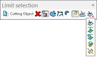

  2. Klicken Sie auf Ändern-Registerkarte > Begrenzen-Gruppe > Auswahl, um die Begrenzen an Auswahl-Symbolleiste anzuzeigen:
  3. Verwenden Sie die folgenden Optionen auf der Symbolleiste, um eine Auswahl von Objekten auf das Schneideobjekt zu begrenzen:
    • Original erhalten
    • Schneideobjekt abgewählt/ausgewählt
    • Schneideobjekt gesperrt/entsperrt
    • Polygon als Schneidwerkzeug erstellen und verwenden
    • Zusammengesetzte Kurve als Schneidwerkzeug erstellen und verwenden
    • Beide beibehalten
    • Beide trimmen
    • Nächste Lösung
    • Flyout Begrenzen an Auswahl. Das wiederholte Klicken auf diese Schaltfläche lässt die folgenden Auswahlbegrenzungsmodi nacheinander anzeigen:
      Entlang der Achse projizieren, die sich senkrecht zur Hauptebene befindet
      Entlang der Achse projizieren, die sich senkrecht zur Ansicht befindet
      Projektion normal zur Fläche
      Oberfläche auf eine Kurve begrenzen
