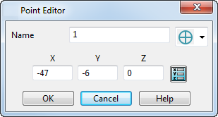

Verwenden Sie eine der folgenden Methoden, um das Dialogfeld Punkt-Editor anzuzeigen und einen Punkt zu bearbeiten:
Verwenden Sie die Optionen im Dialogfeld Punkt-Editor, um die Position und die Markierung des Punkts zu bearbeiten:
Tipp: Verwenden Sie den Auswahlrahmen, um einen anderen Punkt für die Bearbeitung auszuwählen. Die Informationen im Dialogfeld werden aktualisiert, um der neuen Auswahl Rechnung zu tragen. Ändern Sie den neu ausgewählten Punkt auf normalem Wege.
Name - Geben Sie den Namen des ausgewählten Punkts ein.
Darstellungsart - Sie können das Symbol auswählen, das die Markierung des ausgewählten Punkts darstellen soll.
X, Y, Z - Geben Sie die Koordinaten des ausgewählten Punkts ein.
Position - Klicken Sie auf diese Schaltfläche, um den Positionsdialog aufzurufen, mit dem Sie die Koordinaten des Punkts festlegen können.
OK - Bestätigt die im Dialog eingegebenen Änderungen des Punkts und der Dialog wird entfernt.
Abbrechen - Schließt den Dialog ohne den Punkt zu ändern.
