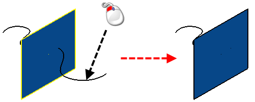

  1. Wählen Sie die Oberfläche aus, die Sie als Schnittobjekt verwenden möchten.
  2. Klicken Sie auf Ändern-Registerkarte > Begrenzen-Gruppe > Auswahl, um die Begrenzen an Auswahl-Symbolleiste anzuzeigen.
  3. Klicken Sie auf die Schaltfläche Modus Kurvenverschneidung .

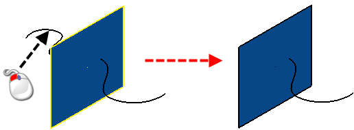

  4. Wählen Sie das zu begrenzende Drahtmodellobjekt aus.
    Der Teil des Drahtmodells, auf den Sie geklickt haben, wird entfernt.
    Mit dem Auswahlrahmen können Sie eine Gruppe von Drahtmodellobjekten auswählen.
