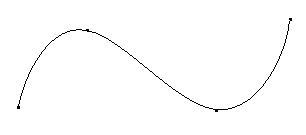

Ändern der Form einer B-Spline-Kurve
Sie können die Form einer B-Spline-Kurve durch das Verschieben der Kontrollpunkte bearbeiten.
  1. Wählen Sie die B-Spline-Kurve aus.
    Die Kontrollpunkte werden auf der Kurve angezeigt. Jeder Punkt verfügt über eine Beschriftung.
  2. Ziehen Sie einen Kontrollpunkt, um die Form der Kurve ändern.
    Im folgenden Beispiel wird der Kontrollpunkt 4 nach oben gezogen.
    Wenn Sie die Kontrollpunkte ziehen, die sich nicht am Ende der Kurve befinden, ändert sich die Form der Kurve, und einige ihrer Punkte werden ebenfalls verschoben.
Anmerkung: Die Endpunkte bleiben immer fest, sofern Sie sie nicht an eine andere Position ziehen. Wenn Sie einen Endpunkt ziehen, wird nur dieser Punktes verschoben.
