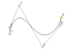

So erstellen Sie eine B-Spline-Kurve
  1. Klicken Sie auf Drahtmodell-Registerkarte > Erstellen-Gruppe > Kurve > B-Spline.
  2. Geben Sie Positionen für die Punkte auf der Kurve ein.
    Bei der Eingabe von Referenzpunkten wird eine Gummiband-Kurve angezeigt, die die Form der Kurve darstellt.
    Soll die Krümmung an den Start- oder Endpunkten null betragen, stellen Sie dies in den Optionen Krümmungsschattierung auf der Seite Kurven im Dialogfeld Optionen (unter Datei > Optionen) ein.
    Eine Krümmung mit dem Wert null wirkt sich einebnend auf die Kurve aus.
  3. Führen Sie eine der folgenden Aktionen durch, um das Erstellen der Kurve zu beenden:
    • Klicken Sie über den zuletzt eingegebenen Referenzpunkt. Ist der Intelligente Cursor aktiviert, wird das Endsymbol angezeigt, um anzugeben, ob die Kurve durch Klicken abgeschlossen wird.
    • Klicken Sie auf den ersten Referenzpunkt, um eine geschlossene Kurve zu erstellen.
    • Klicken Sie auf der Schnellzugriffsleiste auf . Wenn Sie auf diese Schaltfläche klicken, werden die Ziehgriffe für die Bearbeitung auf der Kurve angezeigt. Mit den Ziehgriffen wird die Form der Kurve bearbeitet.
    • Wählen Sie unter Drahtmodell-Registerkarte > Erstellen-Gruppe eine andere Option aus.
Tipp: Sie können eine B-Spline-Oberfläche aus einer Reihe von separaten B-Spline-Kurven erstellen.
