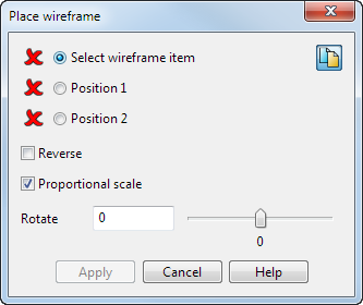

    Auf dem ausgewählten Drahtmodell werden zwei Punkte angezeigt, und das Dialogfeld Kurve positionieren wird aufgerufen:
  2. Wählen Sie das Drahtmodellelement aus, das Sie platzieren möchten:
    Sie können eine beliebige offene Kurve oder Linien verwenden.
  3. Wählen Sie Position 1 aus. Dies ist die erste Position auf einem Objekt, welche die neue Kurve berühren soll:
  4. Wählen Sie Position 2 aus. Dies ist die zweite Position auf einem Objekt, welche die neue Kurve berühren soll:
  5. Verwenden Sie die anderen Optionen, um die Position der Kurve anzupassen:
    • Wählen Sie Kurve umkehren aus, um die neue Kurve umzukehren.
    • Wählen Sie Erhalten aus, um das ursprüngliche Drahtmodell zu behalten. Heben Sie die Auswahl auf, um das ursprüngliche Drahtmodell zu löschen.
    • Wählen Sie Proportionaler Maßstab aus, um die Größe der neuen Kurve unter Beibehaltung ihres Verhältnisses von Breite zu Höhe beizubehalten.
    • Die Option Drehen ermöglicht es Ihnen, einen Drehwinkel festzulegen. Sie können aber auch den Schieberegler verwenden, um die neue Kurve zu drehen. Die Kurve dreht sich zwischen den zwei Punkten.
      Das nachfolgende Beispiel zeigt die Kurve um -90 gedreht.
  6. Klicken Sie auf Ausführen, um die neue Kurve mit den angegebenen Optionen zu erstellen.
