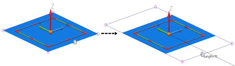

Grafische Ziehgriffe – Ebene
Wählen Sie eine Kante aus und ändern Sie die Breite oder Länge einer Ebene.
Wählen Sie einen Ecken-Bearbeitungsgriff und ziehen Sie, um die Ecke in eine neue Position zu verschieben. Dies wandelt die Oberfläche automatisch in eine PowerSurface um:

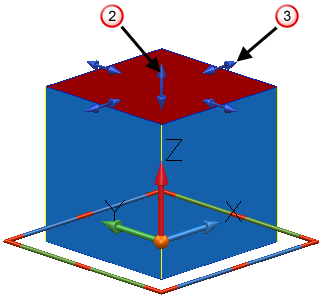

Grafische Ziehgriffe – Quader
Wählen Sie den oberen Griff aus und ziehen Sie, um die Höhe des Quaders zu ändern.
Wählen Sie die Kantengriffe und ziehen Sie, um den Entformungswinkel einer Seite zu ändern.
Wählen Sie eine Kante aus und ziehen Sie, um die Breite oder Länge eines Quaders zu ändern.

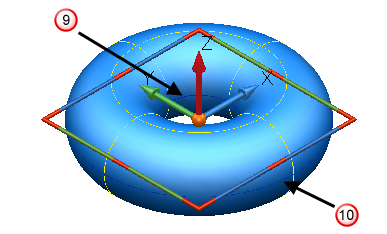

Grafische Ziehgriffe – Torus
Wählen Sie die innere Kurve aus und ziehen Sie, um den inneren Radius des Torus zu ändern.
Wählen Sie die äußere Kurve aus und ziehen Sie, um den äußeren Radius des Torus zu ändern.

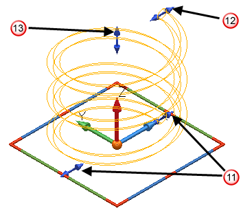

Grafische Ziehgriffe – Feder
Wählen Sie einen der beiden Ziehgriffe aus, und ziehen Sie, um den Basisradius der Feder zu ändern.
Wählen Sie diesen Ziehgriff aus, um den oberen Radius der Feder zu ändern.
Anmerkung: Wenn die Option Konstante Radien ausgewählt ist, werden der obere Radius und der Basisradius gleichzeitig angepasst.
Wählen Sie den oberen Griff aus und ziehen Sie, um die Höhe der Feder zu ändern.

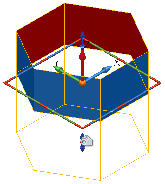

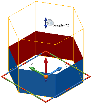

Um die Länge zu ändern, wählen Sie den oberen Griff aus und ziehen Sie diesen bis zur gewünschten Höhe.
Sie können den Ziehgriff auch in die negative Z-Richtung ziehen:
