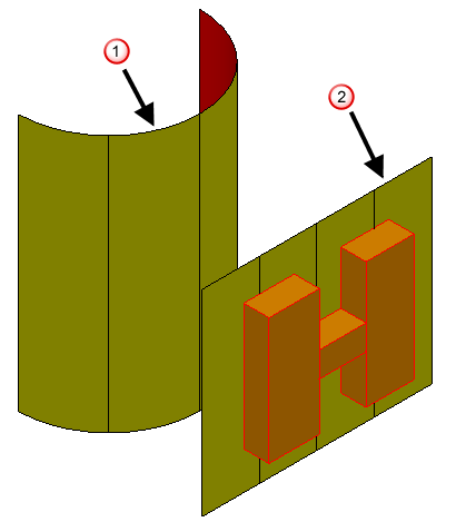

Das folgende Beispiel zeigt das Morphen ausgewählter Objekte mithilfe der Zwei Flächen-Morphmethode.
Das Morphen wird durch Folgendes definiert:
Steuerfläche
Referenzfläche
Die extrudierte H-Oberfläche wird mithilfe der Differenz zwischen der flachen Referenzfläche und der zylindrischen Steuerfläche gemorpht. Zu jedem Punkt auf der Referenzfläche gibt es einen entsprechenden Punkt mit denselben parametrischen 2D-Koordinaten auf der Steuerfläche. Dies wird verwendet, um die Umformung des H zu definieren.
