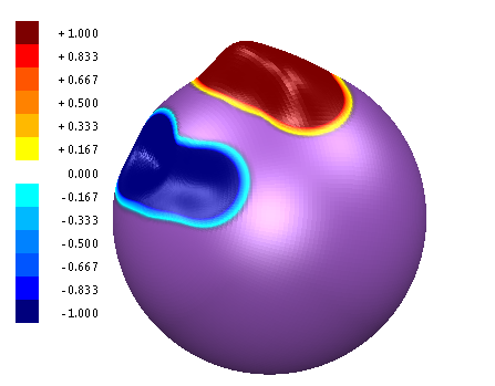

Dreiecke verformen - Abweichungen anzeigen
Verwenden Sie die Option Abweichungen einblenden , um den Unterschied zwischen dem originalen und dem verformten Modell zu sehen, wenn Sie Bearbeitungswerkzeuge verwenden.
  1. Wählen Sie ein Netz aus.
  2. Klicken Sie auf Netz-Werkzeuge-Registerkarte > Dreiecke-Gruppe > Verformen, um die Verformen-Symbolleiste anzuzeigen.
  3. Wählen Sie die Option Material hinzufügen aus, und bewegen Sie den Mauszeiger, um dem Netz Material hinzuzufügen:
  4. Wählen Sie die Option Abweichungen einblenden aus, um den Unterschied zwischen dem originalen und dem verformten Modell zu sehen. Mit der Analyseskala können Sie den Prozentsatz an Material erkennen, den Sie dem Modell hinzugefügt haben:
    Wählen Sie alternativ Abweichungen einblenden aus, bevor Sie das Material hinzufügen, um die dynamischen Veränderungen zu sehen.
