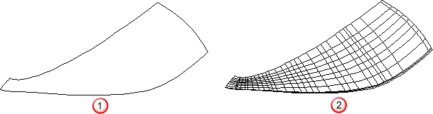

- Innenlinien von Flächen unterdrücken – Wählen Sie diese Option aus, um nur die folgenden Lateralen und Longitudinalen zu zeichnen:
- auf den Flächenkanten
- in die Richtung der geschlossenen Oberfläche
- entlang der Unstetigkeit in einer Oberfläche
- auf einer einzelnen ausgewählten Oberfläche
Wählen Sie diese Option ab, um alle Lateralen und Longitudinalen auf den Oberflächen zu zeichnen.
Diese Option gilt nur die Drahtmodell-Ansicht.
Die Option Innenlinien von Oberflächen unterdrücken ist abgewählt.
Die Option Innenlinien von Oberflächen unterdrücken ist ausgewählt.

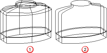

- Innenlinien von Oberflächen beim Schattieren unterdrücken - Dies unterdrückt das Zeichnen von internen lateralen und longitudinalen Linien, wenn Anschaulichkeit und Effizienz beim Schattieren im Vordergrund stehen.
Die Option Innenlinien von Oberflächen beim Schattieren unterdrücken ist abgewählt.
Die Option Innenlinien von Oberflächen beim Schattieren unterdrücken ist ausgewählt.

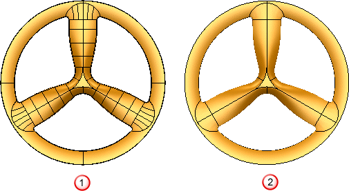

- Zeichne auf NURB-Flächen fortlaufende innere Laterale – Wählen Sie diese Option aus, um die inneren Lateralen auf einer NURB-Fläche anzuzeigen.
Standardmäßig ist diese Option deaktiviert. Deshalb werden Oberflächenkurven nur an Unstetigkeiten und Oberflächenkanten angezeigt.
Die Option Zeichne auf NURB-Flächen fortlaufende innere Laterale ist abgewählt.
Die Option Zeichne auf NURB-Flächen fortlaufende innere Laterale ist ausgewählt.
