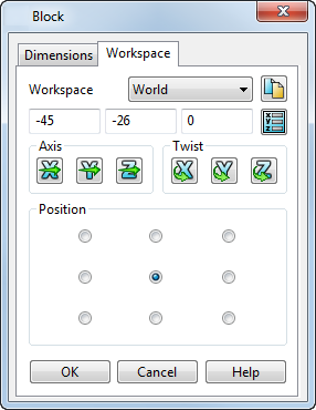

Verwenden Sie die Arbeitsraum-Registerkarte, um den Arbeitsraum der Regelfläche anzugeben.
Sie können:

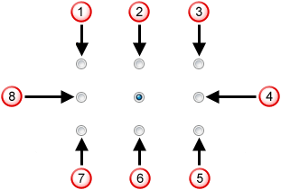

Die Vorgabeoption ist die Mitte der Basis des Quaders. Andere verfügbare Optionen werden nachfolgend angegeben. Alle Positionen sind relativ zum Vorgabewert.
Linke obere Ecke
Obere Kante, Mitte
Rechte obere Ecke
Rechte Kante, Mitte
Rechte untere Ecke
Untere Kante, Mitte
Linke untere Ecke
Linke Ecke, Mitte
OK - Übernimmt alle Änderungen und schließt den Dialog.
