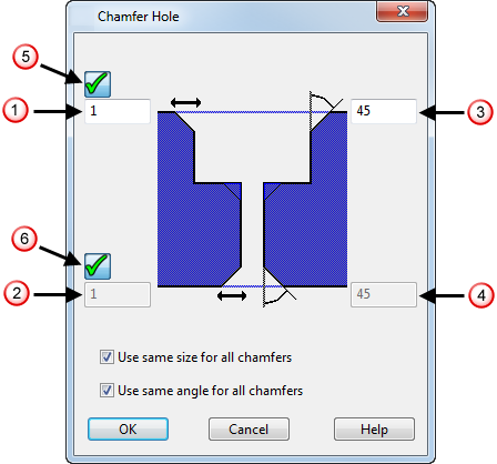

Dialogfeld Bohrung anfasen
Verwenden Sie dieses Dialogfeld, um den Fasenwinkel und die Fasengröße einer Bohrung anzugeben.
und – Geben Sie die Größe der Fasen auf der Bohrung an. Wählen Sie Verwende dieselbe Größe für alle Fasen aus, um anzugeben, dass alle zur Bohrung hinzugefügten Fasen über dieselbe Größe verfügen.
und – Geben Sie den Winkel der Fasen auf der Bohrung an. Wählen Sie Verwende denselben Winkel für alle Fasen aus, damit alle Fasen im selben Winkel zur Bohrung hinzugefügt werden.
– Klicken Sie auf diese Schaltfläche, wenn für die Bohrung keine Basisfase vorhanden ist. ändert sich in , und die Optionen für die Basisfase werden ausgeblendet.
– Klicken Sie auf diese Schaltfläche, wenn für die Bohrung kein Fasendurchgang vorhanden ist. ändert sich in , und die Optionen für den Fasendurchgang werden ausgeblendet.
Verwende dieselbe Größe für alle Fasen – Wählen Sie diese Option aus, um anzugeben, dass alle zur Bohrung hinzugefügten Fasen über dieselbe Größe verfügen. Wählen Sie diese Option ab, um verschiedene Fasengrößen für den Bohrgrund und die Durchgangsbohrung anzugeben, indem Sie verschiedene Werte in und eingeben. Nachfolgendes Beispiel zeigt eine Fasengröße von 3 für den Bohrgrund und von 0,5 für die Durchgangsbohrung:
Verwende denselben Winkel für alle Fasen – Wählen Sie diese Option aus, damit alle Fasen im selben Winkel zur Bohrung hinzugefügt werden. Wählen Sie diese Option ab, um verschiedene Fasenwinkel für den Bohrgrund und die Durchgangsbohrung anzugeben, indem Sie verschiedene Werte in und eingeben. Nachfolgendes Beispiel zeigt einen Fasenwinkel von 20 für den Bohrgrund und von 45 für die Durchgangsbohrung:
