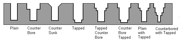

Sie können die folgenden Typen von Bohrungen zum aktiven Volumenmodell hinzufügen, indem Sie die Verwendung der Bohrung festlegen.

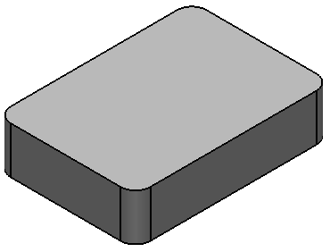

  1. Erstellen Sie ein Volumenmodell oder öffnen Sie ein Modell mit einem Volumenmodell:

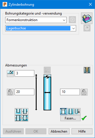

  2. Klicken Sie auf Volumenmodell-Registerkarte > Merkmal-Gruppe > Bohrung, um den Zylinderbohrung-Dialog anzuzeigen:
  3. Wählen Sie die benötigte Bohrungskategorie von der Dropdown-Liste aus:
    • Allgemeiner Maschinenbau (ISO)
    • Präzisionsbearbeitung (ISO)
    • Formenkonstruktion
    • Ohne Toleranz
  4. Wählen Sie die besondere Verwendung der Bohrung für die von Ihnen ausgewählte Kategorie aus.
    Mit Ausnahme der Bohrungen ohne Toleranz werden Bearbeitungstoleranzen, basierend auf der geplanten Verwendung, auch beim Erstellen der Bohrung gespeichert.
    Tipp: Außerdem können Sie auf der Bohrungen-Seite des Optionen-Dialogs Ihre eigenen Bohrungskategorien und -verwendungen hinzufügen.
    Die Optionen, die im Dialog angezeigt werden, spiegeln die Bohrungskategorie und die -verwendung wieder, die Sie ausgewählt haben.

  8. Verwenden Sie die folgenden Bereiche, um typenspezifische Optionen für die folgenden einzustellen:
    • Zylindersenkbohrungen - Verwenden Sie die Standardbemaßungen-Optionen, um die Bemaßungen so einzustellen, dass diese an Standards angepasst sind, um die Passung für Schraubengrößen zu erleichtern.
    • Gewindebohrungen:
      1. Wählen Sie eine Option aus der Standard-Dropdown-Liste aus.
      2. Legen Sie die Größe fest, indem Sie einen Wert von der Dropdown-Liste auswählen. Die Größe der vordefinierten Gewindebohrungen entspricht einer Bohrergröße in den passenden Einheiten.
        Wählen Sie alternativ Benutzerdefiniert aus und geben Sie Ihre eigenen Werte in die Abmessungsfelder ein, oder verwenden Sie einen Parameter, um den Durchmesser einer Gewindebohrung festzulegen. Die Bohrung wird auf die Gewindegröße eingestellt, die dem Wert des Parameters am nächsten kommt.
    • Kegelsenkbohrung
  9. Verwenden Sie die Abmessungen-Optionen, um die Größe und Trimm-Attribute der Bohrung festzulegen.

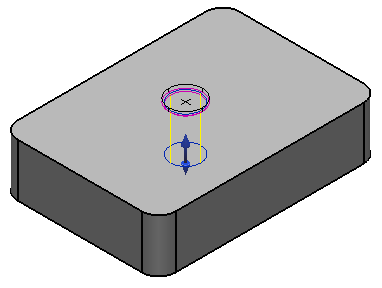

  10. Klicken Sie auf das Volumenmodell, um das Zentrum der Bohrung zu positionieren. Die Bohrung wird auf dem Volumenmodell gezeichnet.
