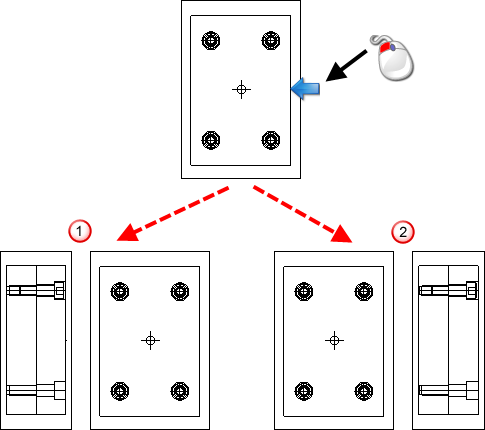

Die Seite, auf der die Ansicht angezeigt wird, hängt davon ab, ob die Option ANSI/BSI-Projektion unter Datei > Optionen > Anwendungsoptionen > Zeichnungserstellung > Ansichten > Seite Allgemein ausgewählt ist. ANSI/BSI-Projektion ist vorgabemäßig ausgewählt.
Wenn ANSI/BSI-Projektion ausgewählt ist, wird die relative Ansicht auf der Seite angezeigt, die der Position des Mausklicks am nächsten ist. Ist ANSI/BSI-Projektion abgewählt, werden Projektionen als DIN-Projektionen durchgeführt und auf der gegenüberliegenden Seite angezeigt.
