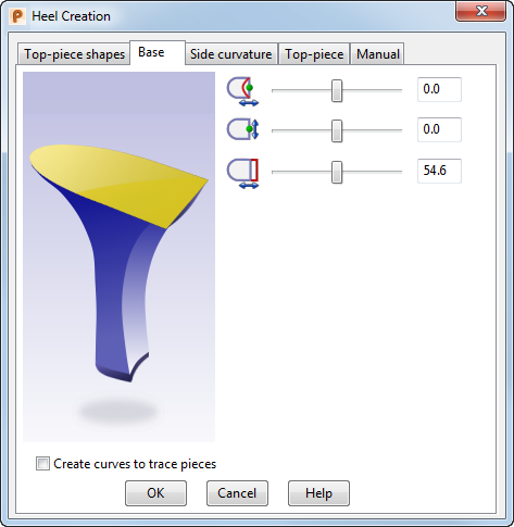

Dialogfeld Absatzerstellung – Basis (mit Referenzfläche)
Verwenden Sie die Basis-Registerkarte, um die Details für die Unterseite des zu erstellenden Absatzes (im Diagramm gelb hervorgehoben) festzulegen.
Anmerkung: Wenn Sie keine Referenzfläche verwenden, werden andere Optionen angezeigt.
Krümmung – Geben Sie einen Wert ein, oder ziehen Sie den Schieber, um den Betrag für die Krümmung vorne an der Unterseite des Absatzes festzulegen.
Position – Geben Sie einen Wert ein, oder ziehen Sie den Schieber, um die Position der Krümmung festzulegen.
Dehnung – Geben Sie einen Wert ein, oder ziehen Sie den Schieber, um den Betrag für die Dehnung anzugeben, die auf die Vorderseite des Absatzes angewendet wird.
Kurven erstellen, denen Lederstücke folgen - Wählen Sie diese Option aus, um Kurven entlang der Absatzkanten zu erstellen. Verwenden Sie diese Kurven, um Teile auf dem Absatz zu erstellen, wie etwa eine Absatzabdeckung oder einen Louis-Absatzeffekt an der Vorderseite des Absatzes.
