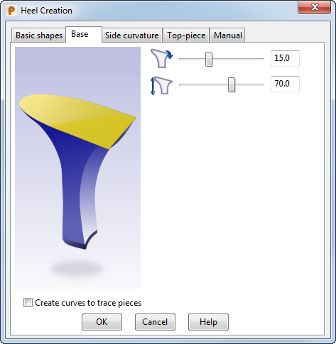

Dialogfeld Fersenerstellung – Basis (ohne Referenzfläche)
Verwenden Sie die Basis-Registerkarte, um die Parameter im Zusammenhang mit der Basis der Ferse anzugeben (im Diagramm gelb dargestellt).
Anmerkung: Wenn Sie eine Ferse mit einer Referenzfläche erstellen, werden unterschiedliche Optionen angezeigt.
Winkel – Geben Sie einen Wert ein, oder ziehen Sie den Schieberegler zum Erhöhen oder Verringern des Auflagerwinkels.
Höhe – Geben Sie einen Wert ein, oder ziehen Sie den Schieberegler zum Erhöhen oder Verringern der Fersenhöhe.
Kurven erstellen, denen Lederstücke folgen - Wählen Sie diese Option aus, um Kurven entlang der Absatzkanten zu erstellen. Verwenden Sie diese Kurven, um Teile auf dem Absatz zu erstellen, wie etwa eine Absatzabdeckung oder einen Louis-Absatzeffekt an der Vorderseite des Absatzes.
