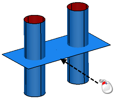

Sie können Oberflächen auf den Schnitt einer Schnittoberfläche begrenzen:
  1. Wählen Sie die Schnittoberfläche aus.
  2. Klicken Sie auf Bearbeiten-Registerkarte > Begrenzen-Gruppe > Auswahl, um die Begrenze an Auswahl-Symbolleiste anzuzeigen.
  3. Um eine Kopie der zu begrenzenden Oberflächen zu behalten, wählen Sie die Schaltfläche Original erhalten aus. Die Schaltfläche ändert sich zu .
  4. Bei einer Begrenzung werden Oberflächen in zwei Teile geschnitten. Wenn Sie beide Teile der begrenzten Oberflächen behalten möchten, klicken Sie auf die Schaltfläche Beide behalten , um die Auswahl zu treffen .
  5. Wählen Sie die Oberflächen aus, die Sie begrenzen möchten. Die Oberflächen werden automatisch auf das Schnittobjekt getrimmt.
    Werden die oberen zylindrischen Oberflächen ausgewählt, wird das Trimmen wie unten dargestellt:
