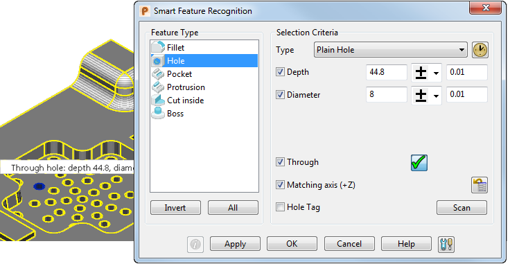

Suchkriterien durch die Auswahl eines Merkmals festlegen
Sie können Suchkriterien festlegen, indem Sie ein Merkmal im Modell auswählen. Dies ermöglicht es Ihnen, nach allen ähnlichen Merkmalen zu suchen, auch wenn Sie deren Größe nicht kennen.
  1. Wählen Sie das Volumenmodell aus, das Sie durchsuchen möchten, zum Beispiel:
    Anmerkung: Wenn kein Volumenmodell ausgewählt ist, wird standardmäßig das aktive Volumenmodell verwendet.
  2. Klicken Sie auf Volumenmodell-Registerkarte > Merkmal-Gruppe > Smart Feature-Erkennung, um das Dialogfeld Smart Feature-Erkennung anzuzeigen.
  3. Wählen Sie die Merkmalsart aus, die Sie erkennen möchten.
  4. Bewegen Sie den Mauszeiger über eine Instanz der ausgewählten Merkmalsart, damit die Beschriftung und Bemaßungsdetails angezeigt werden:
  5. Klicken Sie auf ein Merkmal. Das Merkmal verfärbt sich blau, und die Suchkriterien werden so eingestellt, dass sie sich dem ausgewählten Merkmal anpassen.
Anmerkung: Sie können diese Methode verwenden, um mehrere Merkmalarten auszuwählen, aber stellen Sie sicher, dass Sie zuvor die Option Alle ausgewählt aus der Liste Typ ausgewählt haben.
