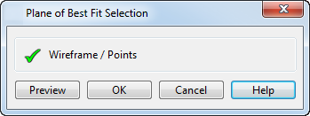

Wenn Sie im Dialogfeld Smart Surfacer auf Erweitert klicken, wenn Sie eine Fläche mit der Option Ebene mit Bester Passung erstellen, wird das Dialogfeld Auswahl zur Ebene mit Bester Passung angezeigt. Verwenden Sie dieses Dialogfeld, um ein Drahtmodell oder Punktobjekte auszuwählen und die Ebene zu erstellen.
- Drahtmodell/Punkte – Wählen Sie die Drahtmodell- oder Punktobjekte aus, wenn noch keine ausgewählt wurden. Sie können die Auswahl auch ändern.
- Vorschau - Zeigt die, unter Verwendung der momentanen Auswahl, erstellte Ebene an. Sie können die Auswahl ändern, bis Sie mit der als Vorschau angezeigten Ebene zufrieden sind.
- OK – Speichert die erstellte Regelfläche Ebene und schließt das Dialogfeld.
