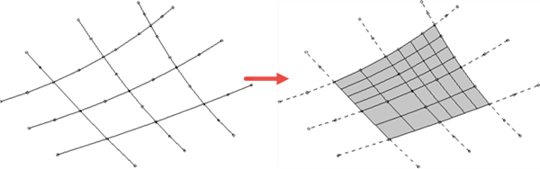

- Von Netzwerk – Erstellt eine Oberfläche direkt aus einem Netzwerk aus Drahtmodellobjekten. PowerShape sortiert das Drahtmodell nach Lateralen und Longitudinalen und kehrt die Nummerierung nach Bedarf um oder nummeriert diese erneut. Die Oberfläche wird innerhalb der äußeren Grenzlinie, die durch die Drahtmodellobjekte geformt wird, erstellt:

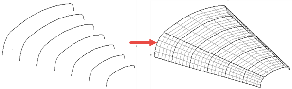

- Von einzelnen – Erstellt eine Oberfläche aus einer Reihe von separaten Kurven. Die Kurven werden zu Lateralen auf der neuen Oberfläche, und Longitudinalen werden hinzugefügt, um mit den Lateralen verbunden zu werden:
Wenn es sich bei den ausgewählten Kurven um B-Spline-Kurven handelt, wird mit diesem Verfahren eine B-Spline-Oberfläche erzeugt.

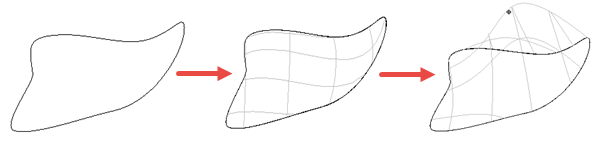

- Füllfläche – Erstellt eine Oberfläche, die den Bereich füllt, der durch das ausgewählte Drahtmodell oder die Punkte oder eine Kombination daraus umschlossen ist:
Wenn ein Drahtgitter ausgewählt ist, wird eine getrimmte Oberfläche erstellt. Der Befehl generiert eine größere Fläche und erstellt dann Trimmgrenzlinien, um diese Oberfläche auf den gewünschten Bereich zurück zu trimmen. Deshalb ist diese Methode zum Füllen komplex geformter Grenzlinien wie jene mit einer hohen Anzahl von Seiten oder Spitzen geeignet.
Tipp: Sie kann auch zum Füllen von Bohrungen verwendet werden. Erstellen Sie eine zusammengesetzte Kurve der Bohrung, und erstellen Sie dann eine Oberfläche aus der Kurve.

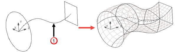

- Leitkurve – Erstellt eine Oberfläche durch Angabe einer Leitkurve
, um die Pfad der Longitudinalen zu definieren. Sie können eine Linie, einen Bogen, eine Kurve oder zusammengesetzte Kurve aus dem Modell auswählen, um die Leitkurve zu definieren:
Die Leitkurve kann offen oder geschlossen sein. Sie können eine einzelne Laterale oder eine beliebige Anzahl an Lateralen verwenden. Wenn die Leitkurve länger ist als die Fläche, in der die Lateralen liegen, werden zusätzliche Lateralen am Ende der Leitkurve erstellt.
Tipp: Wenn die Lateralen entlang der gesamten Oberfläche dieselbe Form aufweisen sollen, verwenden Sie eine einzige Laterale.

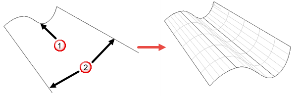

- Zwei Führungskurven – Erstellt eine Oberfläche aus einer Schnittkurve
und zwei Führungskurven
. Kopien des Schnitts werden auf den angrenzenden Punkten entlang der zwei Führungskurven positioniert. Bei diesen Kopien handelt es sich um skalierte und gedrehte Versionen der ursprünglichen Versionen. Die Oberfläche wird aus der Nettomenge erstellt:
Um eine Oberfläche mit dieser Methode zu erstellen, müssen der Schnitt und die Führungskurven Folgendes erfüllen:
- Der Schnitt muss ein einzelnes, offenen Drahtmodellobjekt sein.
- Jede Führungskurve muss ein einzelnes Drahtmodellobjekt sein.
- Die beiden Führungskurven müssen dieselbe Anzahl an Punkten aufweisen und beide müssen geschlossen oder offen sein.
- Die Enden des Schnitts müssen die Enden der Führungskurven berühren.

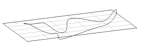

- Ebene mit Bester Passung – Erstellt eine Ebene mit bester Passung über das ausgewählte Drahtmodell und die ausgewählten Punkte:
