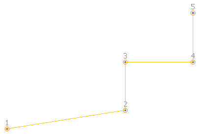

So bearbeiten Sie eine Kurve in 2D:
  1. Stellen Sie sicher, dass eine ebene zusammengesetzte Kurve ausgewählt ist. Zum Beispiel:
  2. Klicken Sie auf 'Kurven-Werkzeuge'-Werkzeuge > Modus-Gruppe > 'Kurve in 2D bearbeiten ein/aus', um den 2D-Bearbeitungsmodus einzuschalten.

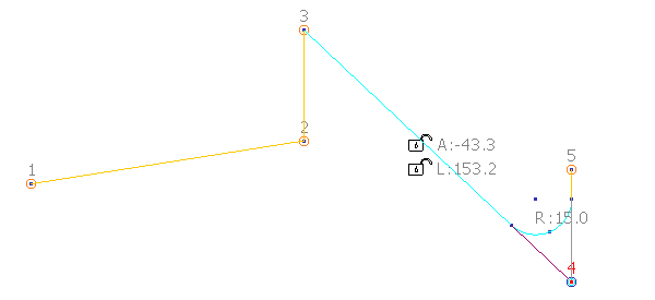

  3. Wählen Sie Punkt aus klicken Sie auf 'Kurven-Werkzeuge'-Registerkarte > Größe-Gruppe > Radius.
  4. Geben Sie einen Wert von 15 in den Radius-Dialog ein.
    Der Radius des ausgewählten Punkts ändert sich zu 15 und Spannen- und Radius- Werte werden angezeigt:
    Anmerkung: Wenn Sie den Radius ändern, wird ein Bogen hinzugefügt, falls ein Bogen nicht bereits existiert.
  5. Während der Punkt immer noch ausgewählt ist, klicken Sie auf 'Kurven-Werkzeuge'-Registerkarte > 'Zieh-Modus'-Gruppe > Einzelnes Ziehen.
  6. Klicken und ziehen Sie Punkt , wie unten gezeigt:
    Dieser Modus ermöglicht es, einen einzelnen Punkt zu ziehen. Die Punkte auf jeder Seite des gezogenen Punkts behalten ihre ursprüngliche Position, wie durch die Pfeile im Diagramm dargestellt.

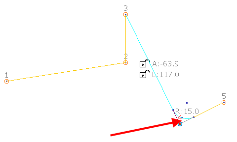

  7. Während der Punkt immer noch ausgewählt ist, klicken Sie auf 'Kurven-Werkzeuge'-Registerkarte > 'Zieh-Modus'-Gruppe > Gruppe ziehen.
  8. Klicken und ziehen Sie Punkt , wie unten gezeigt:
    In diesem Modus werden die Punkte auf jeder Seite des ausgewählten Punkts gezogen, während der Radius des Bogens zwischen den beiden angrenzenden Punkten oder Winkeln, wenn möglich, beibehalten wird.

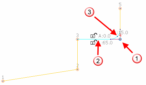

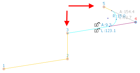

  9. Während der Punkt immer noch ausgewählt ist, klicken Sie auf 'Kurven-Werkzeuge'-Registerkarte > 'Zieh-Modus'-Gruppe > Gruppe/Winkel ziehen.
  10. Klicken und ziehen Sie Punkt , wie unten gezeigt:
    In diesem Modus werden die Punkte jenseits des ausgewählten Punkts gezogen, während der Winkel zwischen den Spannen, die an den gewählten Punkt angrenzen, beibehalten wird. Der konstante Winkel wird durch den Pfeil in dem Diagramm gezeigt.
