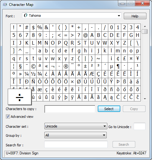

  4. Wenn Sie den Zeichenwert nicht kennen, wählen Sie Alle Programme > Zubehör > Systemprogramme > Zeichentabelle aus dem Windows-Startmenü aus.
    Das Dialogfeld Zeichentabelle wird angezeigt und enthält die verfügbaren Windows-Zeichen und ihre Werte.
  5. Wählen Sie die Option Erweiterte Ansicht aus, um alle Optionen in diesem Dialogfeld anzuzeigen.
  6. Wählen Sie aus der Liste Zeichensatz die Option Unicode aus. Stellen Sie sicher, dass die Schriftart im Dialogfeld Zeichentabelle mit der in PowerShape verwendeten Schriftart übereinstimmt.
    Anmerkung: Die in PowerShape vorgabemäßig verwendete Schriftart ist Tahoma.
  7. Klicken Sie im Dialogfeld auf ein Zeichen.
    Das folgende Beispiel zeigt das Divisionszeichen (÷):
    In der unteren rechten Ecke des Dialogfelds Zeichentabelle wird der Zeichenwert (Tastaturanschlag) angezeigt, in diesem Beispiel ALT + 0247.
  8. Klicken Sie auf Auswählen. Daraufhin wird das Zeichen im Feld Zeichenauswahl angezeigt.
  9. Wählen Sie Kopieren.
  10. Klicken Sie in PowerShape mit der rechten Maustaste in der Dropdown-Liste Zeichen auf die Text-Symbolleiste, und wählen Sie aus dem Kontextmenü Einfügen aus.
  11. Wählen Sie das Zeichen aus der Dropdown-Liste aus, um es am festgelegten Einfügepunkt in den Text einzufügen.
