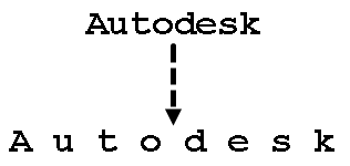

Buchstabenabstand - Geben Sie einen Wert ein, um den Abstand zwischen einzelnen Buchstaben festzulegen. Abstand ist ein Vielfaches der Buchstabenhöhe.
Zum Beispiel wurde der Abstand des folgenden Texts von 0 auf 1 erhöht. Die Buchstaben werden verschoben und sind nun weiter voneinander entfernt:
