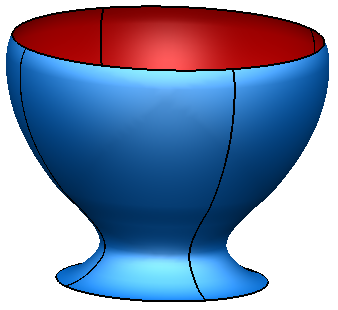

Erstellen einer Rotationsfläche
Eine Rotationsfläche wird aus einem Drahtmodell- oder Textobjekt erstellt, das um eine der Achsen der aktuellen Arbeitsebene gedreht wird. Das Erstellen einer Arbeitsebene wird empfohlen, um sicherzustellen, dass die Rotationsfläche um die korrekte Achse erstellt wird.
Anmerkung: Um eine einzelne Regel-Rotationsfläche aus einem Textobjekt zu erstellen, muss der Text eine einzelne Grenzlinie darstellen.

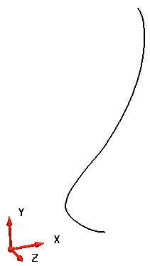

  1. Wählen Sie ein Drahtmodell- oder ein Textobjekt aus.
  2. Wählen Sie in der Statusleiste die Schaltfläche Hauptebene aus, um die Rotationsachse anzugeben.
    Um die Kurve um die Y-Achse zu drehen, wählen Sie die Schaltfläche für die Y-Hauptebene aus.
  3. Klicken Sie auf Fläche-Registerkarte > Erstellen-Gruppe > Drehung.
    Die neue Oberfläche wurde erstellt.
