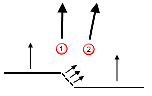

  4. Wählen Sie die Option Flächeninhalt aus, um dem Flächeninhalt der ausgewählten Oberflächen eine höhere Priorität als den gesamten Oberflächen zuzuweisen.
    Im folgenden Beispiel wurden zwei große Flächen und drei kleinere Flächen ausgewählt.
    Wenn Flächeninhalt ausgewählt ist, wird die mittlere Normale der Auswahl mit markiert.
    Wenn Flächeninhalt abgewählt ist, wird die mittlere Normale der Auswahl mit markiert.
