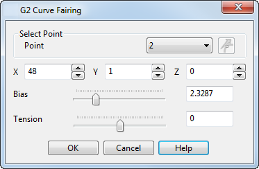

Dialogfeld Glätten der G2-Kurve
Verwenden Sie das Dialogfeld Glätten der G2-Kurve zum Bearbeiten der Form einer G2-Kurve.
Anmerkung: Falls Sie die Form der g2-Kurve mithilfe des Dialogs Glätten der G2-Kurve verändern, bleibt diese als g2-Kurve erhalten. Falls Sie andere Kurvenbearbeitungsmethoden verwenden, kann die Kurve möglicherweise ihre Eigenschaften als G2-Kurve verlieren.
Punkt - Dies ist der ausgewählte Punkt. Sie können dies mit dem Auswahlwerkzeug ändern.
- Um die Tangentenrichtung genau zu bestimmen, klicken Sie auf diese Schaltfläche, um den Dialog Richtung anzuzeigen. Vervollständigen Sie das Dialogfeld mit neuen Richtungswerten, und klicken Sie auf OK.
X, Y, Z – Dies sind die Koordinaten des ausgewählten Punkts. Verwenden Sie die Pfeilschaltflächen zum Erhöhen oder Verringern der Werte um 1 mm (auch wenn britische Einheiten verwendet werden).
Verzerren - (Nicht verfügbar für Endpunkte auf offenen Kurven) Verändert die Richtung der Kurve, wenn sie durch den Punkt geht. Sie können ebenso den Schieberegler verwenden, um den Wert der Verzerrung zu verändern.
Größenordnung - (Nur verfügbar für Endpunkte auf offenen Kurven). Verändert die Magnitude des Punkts. Sie können ebenso den Schieberegler verwenden, um den Magnitudenwert zu skalieren.
Kurvenspannung - (Nicht verfügbar für Endpunkte auf offene Kurven) Bestimmt, wie scharf sich die Kurve an jeder Seite des Punkts verbiegen soll. Sie können ebenso den Schieberegler verwenden, um den Spannungswert zu ändern.
OK - Speichert alle Änderungen und schließt den Dialog.
