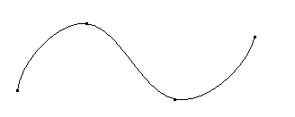

G2-Kurven sind mathematisch gesehen glatter als Bezierkurven.
So erstellen Sie eine G2-Kurve
- Klicken Sie auf Drahtmodell-Registerkarte > Erstellen-Gruppe > Kurve > G2.
- Geben Sie Positionen für die Punkte auf der Kurve ein.
Bei der Eingabe von Referenzpunkten wird eine Gummiband-Kurve angezeigt, die die Form der Kurve darstellt.
