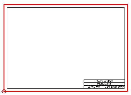

Erstellen eines Schriftfelds auf einer Zeichnung
Ein Schriftfeld enthält ein Feld mit Text, der Folgendes enthält:
Beim Erstellen eines Schriftfelds wird ein Rand um die Zeichnung und den Text hinzugefügt:
So fügen Sie ein Schriftfeld hinzu
  1. Das Zeichnungsfenster muss geöffnet und das aktuelle Fenster sein.
  2. Klicken Sie auf Entwurf-Registerkarte > Zeichnung-Gruppe > Schriftfeld.
Sie können den Text ändern und das Schriftfeld auf die aktuellen Details aktualisieren, indem Sie das Schriftfeld erneut erstellen.
