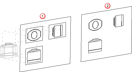

Sie können z. B. eine Zeichnung des folgenden Beispielmodells auf zwei Arten erstellen:
- Sie können ein 3D-Modell in PowerShape und dann Ansichten in einer Zeichnung der verschiedenen Projektionen des Modells
erstellen.
Tipp: Diese Art von Zeichnung ist innerhalb des Modells vorhanden und wird sowohl im Modellfenster als auch im Zeichnungsfenster angezeigt. Durch Auswählen von Ansicht-Registerkarte > Fenster-Gruppe > Anordnen & Wechseln können Sie zwischen den Fenstern umschalten.
- Sie können geometrische 2D-Objekte direkt in der Zeichnung
erstellen.
Tipp: Die Objekte, die in dieser Art von Zeichnung erstellt werden, sind nur in der Zeichnung vorhanden, nicht im Modell.
