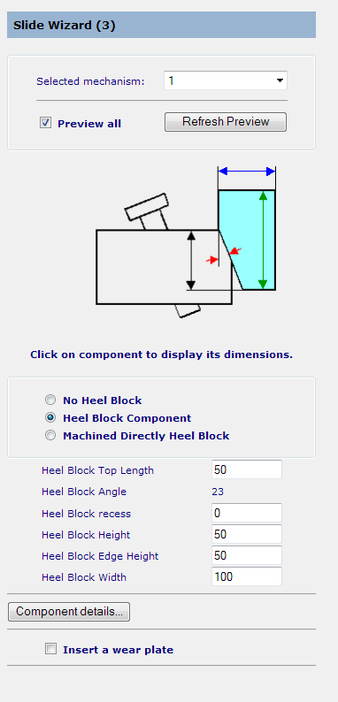

Das Druckstück bemaßen
  1. Bewegen Sie die Maus über das Druckstück in der Abbildung.
  2. Klicken Sie im Assistenten auf das Druckstück in der Abbildung und die Seite verändert sich.
  3. Legen Sie die Optionen für das Druckstück fest:
    • Wenn Sie kein Druckstück wünschen, wählen Sie Kein Druckstück aus.
    • Wählen Sie Druckstück direkt gefertigt aus, wenn Sie das Druckstück entweder in die Kern- oder die Formhalteplatte fräsen möchten.
    • Wählen Sie Druckstückkomponente aus, wenn Sie eine Druckstückkomponente wünschen.
  4. Wenn Druckstückkomponente ausgewählt ist, geben Sie Werte ein, um das Druckstück zu definieren.

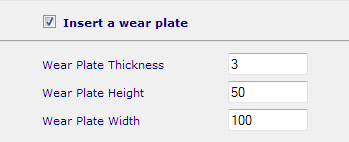

  5. Wenn Sie eine Druckplatte vor dem Druckstück wünschen, wählen Sie Insert a wear plate and geben Sie die Werte für Wear Plate Thickness, Wear Plate Height und Wear Plate Width ein.
