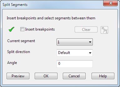

Verwenden Sie das Dialogfeld Segmente aufteilen, um die Trennlinie in kleinere Segmente aufzuteilen und diese zu verwenden, um die Richtung der Lateralen in der Trennfläche festzulegen.

Zwischenpunkte einfügen – Wählen Sie diese Option, um Zwischenpunkte einzufügen bzw. aus der Trennlinie zu entfernen.
Um Zwischenpunkte einzufügen, klicken Sie auf einige Stellen auf der Trennlinie. Im unten stehenden Beispiel wurden zwei Zwischenpunkte in der Ecke eingefügt :
Um einen Zwischenpunkt zu entfernen, halten Sie die Strg-Taste gedrückt und klicken Sie auf den Zwischenpunkt.
Wenn Sie den Zwischenpunkt eingegeben haben, wählen Sie das Kontrollkästchen Zwischenpunkte einfügen ab.

Falls Sie die Option Entlang Achse im Dialogfeld Trennfläche wählen, werden Zwischenpunkte an der Stelle hinzugefügt, an der die Kurve die Richtung ändert. Sie können diese Zwischenpunkte ebenso wie die manuell eingefügten Zwischenpunkte ändern.
Löschen – Löscht alle ausgewählten Zwischenpunkte.
Aktuelles Segment – Wählen Sie ein Segment aus der Dropdown-Liste aus. Das Segment wird im Modell hervorgehoben und trägt einen Pfeil, der die Vorgaberichtung der Lateralen zeigt:
Aufteilungsrichtung – Wählen Sie in der Liste eine Richtung aus. Diese Liste enthält drei Richtungen:
Wenn Sie eine Option auswählen, ändert sich der Pfeil in die vorgegebene Richtung.
In diesem Beispiel wurde die Option Radial ausgewählt:
Um die Richtung der Lateralen in Richtung der Lateralen auf die entgegengesetzte Seite der zusammengesetzten Kurve umzukehren, klicken Sie auf den Pfeil.
Winkel – Legt den Winkel für das Segment der Trennfläche fest. Die Standardeinstellung ist der Standardwinkel für die Trennfläche als Ganzes.
Vorschau – Zeigt die Richtung der Lateralen in der ganzen Trennfläche an:
OK - Speichert alle Änderungen und schließt den Dialog.
