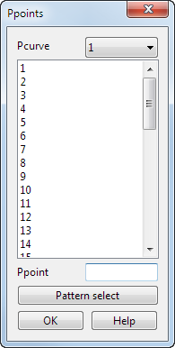

  3. Verwenden Sie das Dialogfeld P-Punkte, um P-Punkte auszuwählen:
    • P-Kurve — Wählen Sie eine andere P-Kurve unter Verwendung der Auswahlliste aus.
    • Anmerkung: Die Auswahl aller bestehenden P-Punkte bleibt bestehen, wenn Sie mithilfe der Auswahlliste eine andere P-Kurve auswählen.
    • P-Punkt – Geben Sie eine P-Punkt-Nummer in das Feld ein, und wählen Sie diese mithilfe der EINGABETASTE aus.
    • Musterauswahl – Klicken Sie, um das Dialogfeld Musterauswahl anzuzeigen. Wählen Sie in diesem Dialogfeld P-Punkte (auf der P-Kurve in der Kurvenliste im Dialogfeld P-Punkte) mithilfe einfacher Mustersequenzen aus.
  4. Klicken Sie auf OK, um die Auswahl vorzunehmen.
