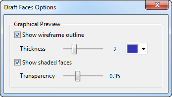

Dialogfeld Optionen der Formschrägen
Mit den Optionen in diesem Dialogfeld können Sie festlegen, wie die grafische Vorschau angezeigt wird.
  1. Verwenden Sie Drahtmodellumriss einblenden, um festzulegen, ob ein Drahtmodellumriss der Formschrägen angezeigt wird.
  2. Verwenden Sie den Schieberegler Dicke, um die Dicke der Drahtmodellgrafik festzulegen.
  3. Verwenden Sie die Dropdown-Liste, um die Farbe des Drahtmodells festzulegen.
  4. Verwenden Sie Schattierte Flächen einblenden, um festzulegen, wie die Formschrägen angezeigt werden.
  5. Verwenden Sie den Schieberegler Transparenz, um die Transparenz der schattierten Flächen festzulegen.
