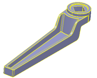

Mit dem Griff des Ventils als Beispiel führt die direkte Modellierung folgende Schritte aus:
  1. Wählen Sie das Volumenmodell aus, und vergrößern Sie die Ansicht, damit die Details des Griffs deutlich sichtbar sind.

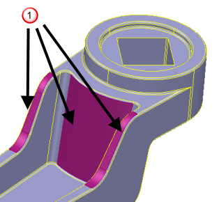

  3. Wählen Sie die Fläche aus, die eine Formschräge erhalten soll .
    Wählen Sie alternativ mehrere Flächen aus, und verwenden Sie die UMSCHALTTASTE und STRG-Taste zur Auswahländerung, um der Auswahl Flächen hinzuzufügen oder daraus zu entfernen:

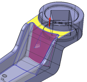

  5. Wählen Sie Fläche aus der Dropdown-Liste aus, und wählen Sie die Referenzfläche .

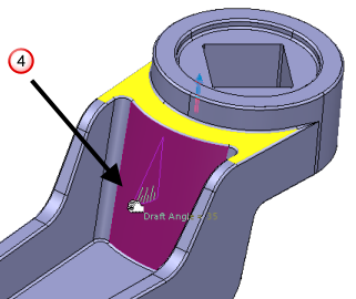

  6. Ändern Sie den Winkel der Fläche mit einer der folgenden Methoden:
    • Geben Sie einen Winkel im Dialogfeld ein.
    • Klicken und ziehen Sie die Ziehgriffe, um den Winkel zu ändern.
    Beim Bewegen der Maus zeigen die Informationen auf den Ziehgriffen den aktualisierten Winkel . Der Winkel-Wert im Dialog wird aktualisiert, sobald Sie die Maustaste loslassen.

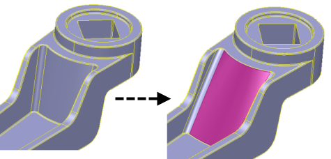

    Eine Vorschau zeigt die Änderungen an, die beim Anwenden der gewählten Winkels vorgenommen werden:
  7. Klicken Sie auf Ausführen, um die Änderungen am Modell vorzunehmen. Der Winkel der Fläche wird aktualisiert, und die Verrundungen werden erneut ausgeführt.

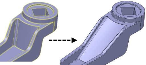

    Im folgenden Vergleich sehen Sie die Änderung der Fläche des Griffs und die aktualisierten Verrundungen für:
    Auswahl einer Einzelfläche:
    Mehrfachauswahl von Flächen:
