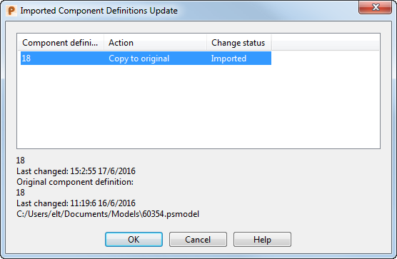

Verwenden Sie dieses Dialogfeld wie folgt zum Aktualisieren von importierten Komponentendefinitionen:
Komponentendefinition – Der Name der importierten Komponentendefinition, die synchronisiert werden soll. Es gibt einen Eintrag für jede aktualisierte Komponentendefinition.
Aktion – Klicken Sie mit der rechten Maustaste auf Aktion, und wählen Sie eine der folgenden Optionen, um festzulegen, wie die Komponentendefinitionen synchronisiert werden:
- Vom Original kopieren – Die importierte Komponentendefinition wird durch die ursprüngliche Definition ersetzt.
- In das Original kopieren – Die ursprüngliche Komponentendefinition wird durch die importierte Komponentendefinition ersetzt.
- Verknüpfung zum Original auflösen – Die importierte Komponentendefinition wird in eine lokale Definition umgewandelt. Von diesem Punkt an haben Änderungen an der Komponentendefinition in der Komponentenbibliothek keine Auswirkungen auf die Komponente, die auf der importierten Komponentendefinition basiert.
Änderungsstatus – Der Status der ursprünglichen und der importierten Komponentendefinition im Verhältnis zueinander. Dabei kann es sich um Folgendes handeln:
- Original – Die ursprüngliche Komponentendefinition wurde geändert.
- Importiert – Die importierte Definition wurde geändert.
- Beide – Sowohl die ursprüngliche als auch die importierte Definition wurde geändert.
Die folgenden Informationen zur Auswahl werden unterhalb der Liste der Komponentendefinitionen angezeigt:
- Name der aktuellen Komponentendefinition
- Zeitpunkt der letzten Änderung dieser Definition
- Name der ursprünglichen Komponentendefinition
- Zeitpunkt der letzten Änderung der ursprünglichen Definition
- Pfad zum Modell, das die ursprüngliche Definition enthält
OK – Die Komponentendefinition wurde synchronisiert.
