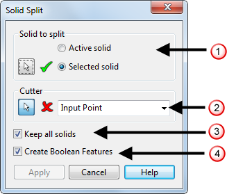

Wenn Sie Volumen-Auftrennung wählen, ohne über ein ausgewähltes geeignetes Schnittelement oder ein aktives Volumenmodell für die Bearbeitung zu verfügen, wird das Dialogfeld Volumen-Auftrennung angezeigt:
  1. Wählen Sie das Volumenmodell aus, das aufgeteilt werden soll .
  2. Wählen Sie den Schnittwerkzeugtyp aus der Dropdown-Liste aus .
  3. Klicken Sie auf , und wählen Sie das Schnittelement.
  4. Wählen Sie Alle Volumen behalten, um alle durch den Auftrennvorgang erstellten neuen Volumenmodelle zu behalten .
  5. Wählen Sie Boolesche Merkmale erstellen, um Boolesche Merkmale zu erstellen .
  6. Klicken Sie auf Ausführen, um das Volumenmodell zu trennen.
