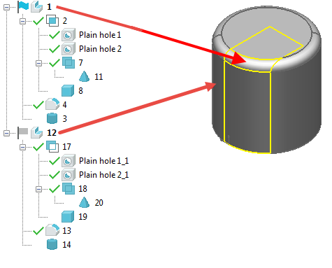

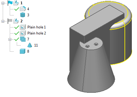

Auftrennvorgänge führen zu nicht verbundenen Volumenmodellen mit kopierten Verlaufsbäumen (mit dem zusätzlichen obersten booleschen Merkmal). Das Beispiel unten zeigt zwei Volumenmodelle:
