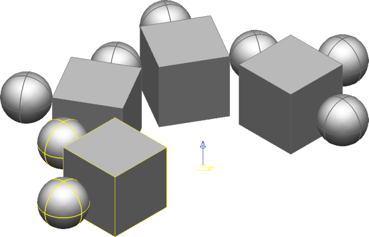

Sie können die Objekte so drehen, dass sich eine oder mehrere Kopien ergeben. Die folgende Abbildung zeigt, wie drei Kopien aus dem Original gedreht wurden, jeweils getrennt durch einen Winkel von 30.
Originalobjekt.
Kopien.
Drehachse.
