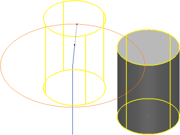

  1. Klicken Sie auf einen beliebigen Punkt auf den ausgewählten Objekten, und halten Sie die Maustaste gedrückt.

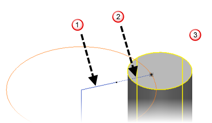

    Es werden zusätzliche Ziehgriffe angezeigt, mit denen Sie die Objekte drehen können. Der Drehwinkel wird angezeigt, eine Linie wird von den ausgewählten Objekten zur Drehachsenmarkierung gezeichnet, und ein Kreis wird von der Position, an der die Linie die Objekte berührt, um die Drehachse gezeichnet.
    Anmerkung: Die Linie und der Kreis werden in der Ebene parallel zur Hauptachse erstellt.
    Die Linie ist halb durchgängig und halb gestrichelt. Wenn sich der Cursor über dem durchgängigen Teil befindet, während Sie die Objekte ziehen, ändert sich der Drehwinkel in Schritten von jeweils 15. Wenn Sie den Cursor über den gestrichelten Teil bewegen, ändert sich der Winkel um 1. Wenn Sie den Cursor so bewegen, dass er sich außerhalb des Kreises befindet, ändert sich der Winkel um 0,1.
    Auf dem Kreis wird der Rotationspfad um die Achse angezeigt.

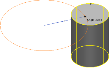

  2. Ziehen Sie die Objekte auf den gewünschten Drehwinkel. Wenn Sie die Maus bewegen, wird der Winkel aktualisiert.
  3. Lassen Sie die Maustaste los, wenn Sie den gewünschten Winkel erreicht haben. Die Objekte werden an der neuen Position gezeichnet.
